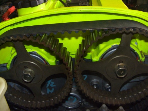

фишки все вроде накинуты! метки вроде прально! если я верхние метки выставлю на распредвалах вверх то снизу на шкиве грм на сколько градусов должно показывать на пластмассовом корпусе?
и ещё вот чё у меня на впускном распредвале метка смотрит на шкивке вверх а шпонка которая не даёт крутится шкивку на распредвале не вверх смотрит!!! а против часовой стрелки чуть чуть не доходит градусов 5 по 12 часов как на метки шкива!!!!

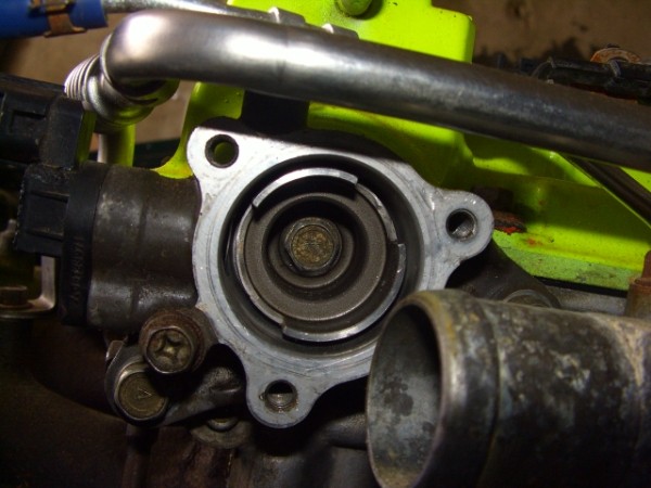

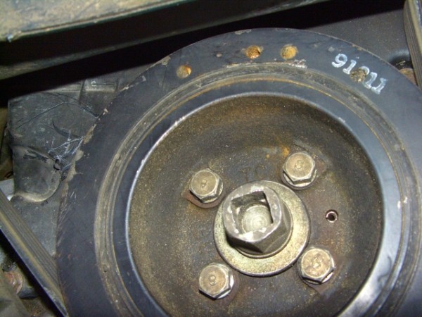

метки стоят так

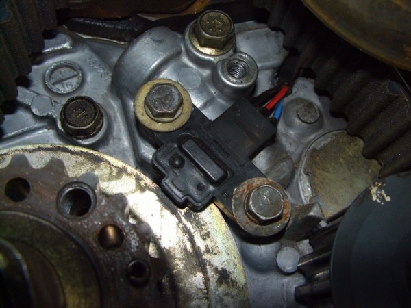

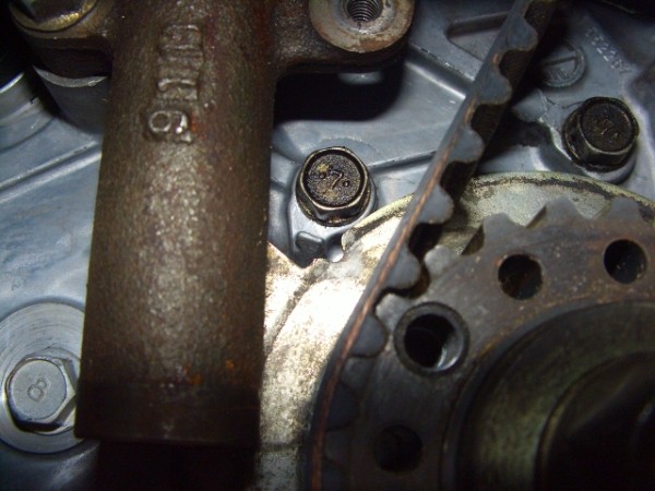

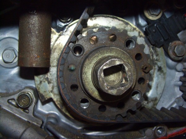

метка снизу тоже прально стоит и датчик тоже
шестерни стоят по меткам датчик угла повороа распредвала вот в таком положении
