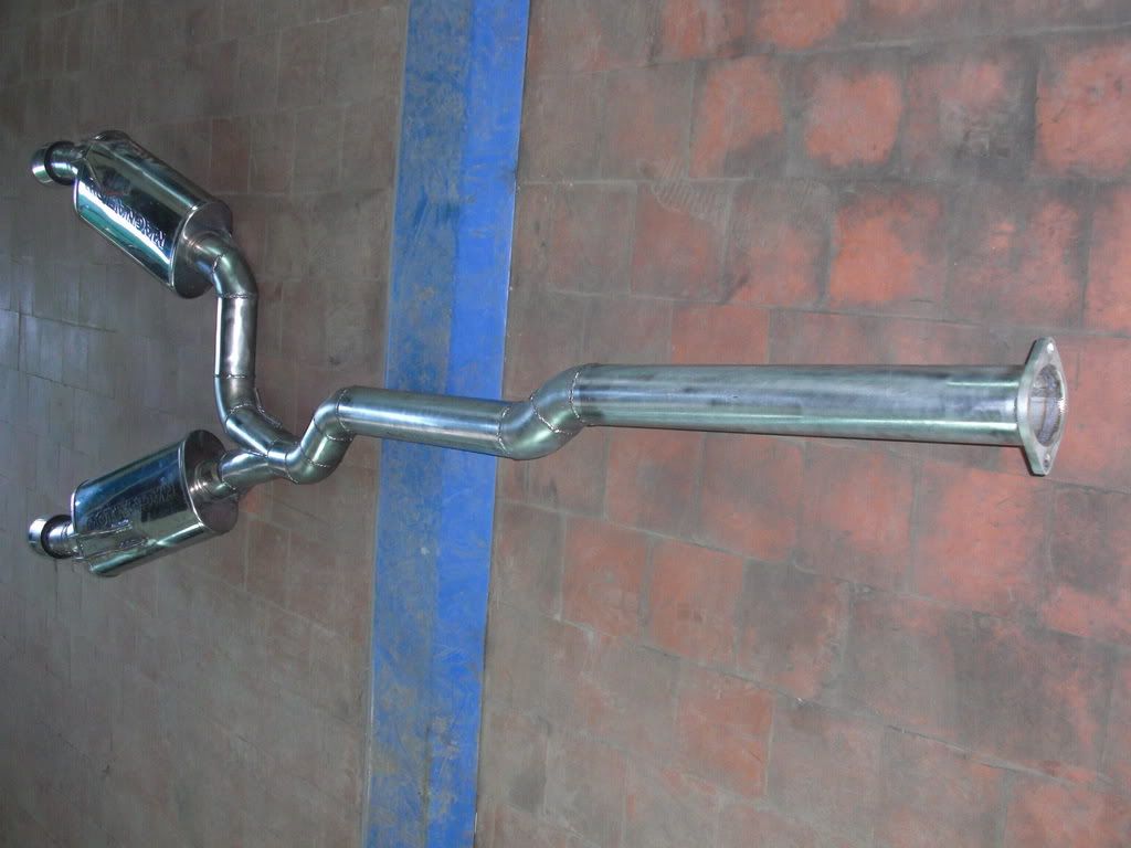

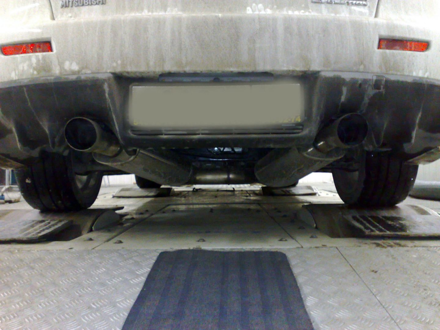

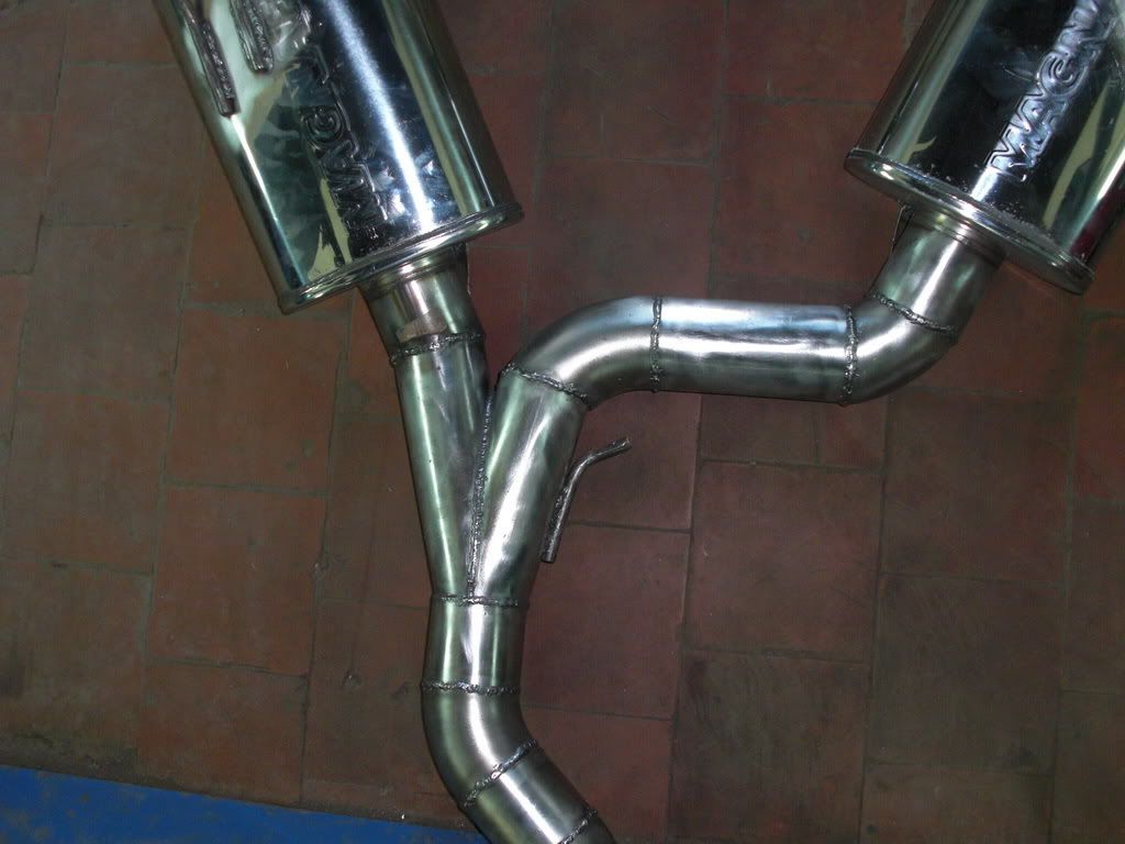

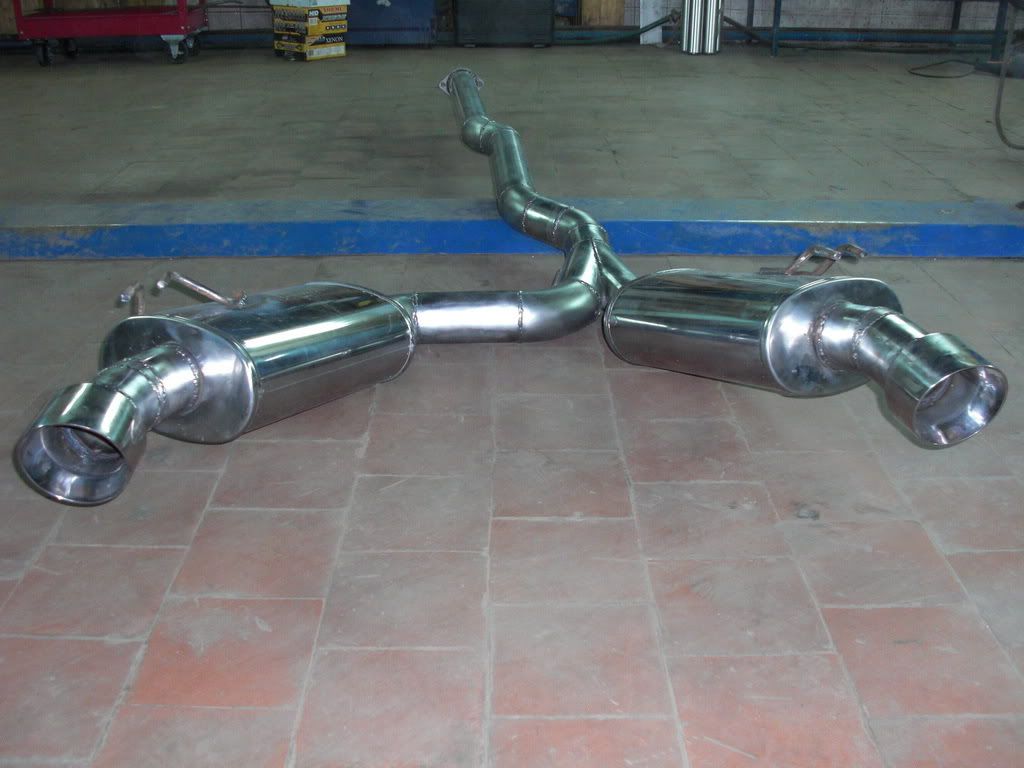

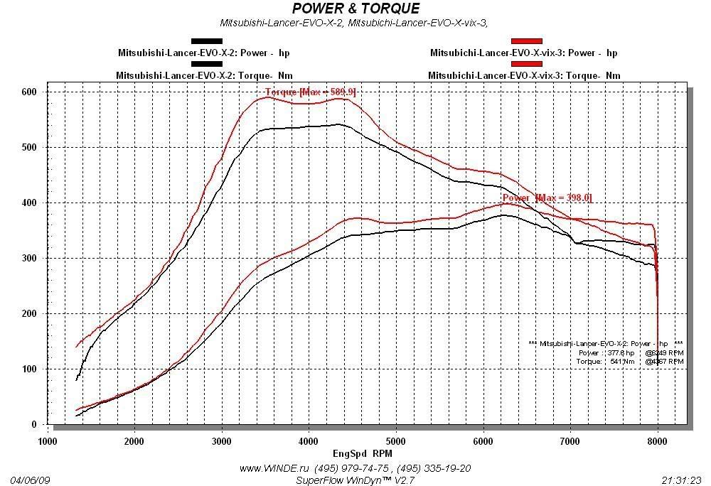

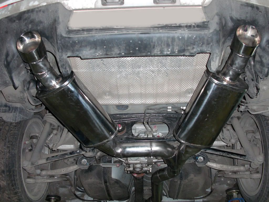

По наводке Нахаленки я тоже сделал выхлоп у этих ребят. Мне нужно было 3" и была концепция, чтобы одна труба была прямая, а вторая - ответвление от нее с минимальными изгибами. Специально сделали замеры до и после установки выхлопа (без никаких настроек). При этом менялся только кат-бэк. 3" Тест пайп (удаленный катализатор) уже был установлен.
Можно сказать, что "выхлоп" от установки выхлопа есть:
Пока только одна грязная фотка.
Нормальные фото и видео чуть позже.

Фотки:
Вообще был впечатлен качеством исполнения и знанием вопроса производителей. Объяснять, что и как не нужно было, ребята сами предлагали решения. Результат говорит сам за себя! icon_twisted.gif
Надо теперь отстаиваться под новый выхлоп.

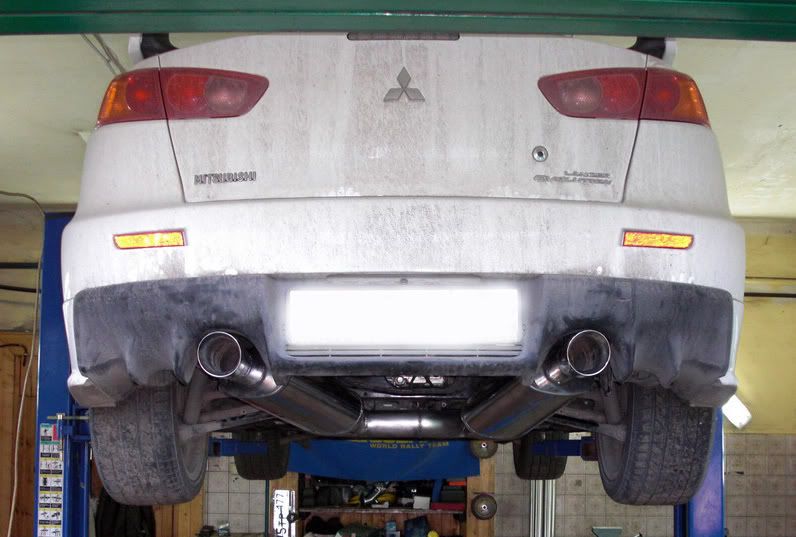

Вот поставил себе ультимейт рэсинг от турбины и замена ката Т1Р.Звук не тихий но приятный-и еще показалось что на определенных оборотах идет вибрация но совсем маленькая.
Поздравляю! Хороший выхлоп.
А что это за кронштейн ты к тест-пайпу приварил? Может быть, из-за этого вибрация и идет.

роман 68
сообщение 14.5.2009, 22:52
Сообщение #84
Сообщений: 504
Регистрация: 19.11.2007
Из: мичуринск
Да это родное крепление провода лямбды-от него ни чего не будет.Онго не то что бы выбрацыя- я газу даю панель чуть поскрипывает(мелочь-ничего страшного)
существенный недостаток UR в том что он действительно резонирует на определенных оборотах и выполнен конструктивно не правильно

По эффективности мне UR очень понравился, по звуку - давит на уши. По качеству - г.... - уже варили, он вообще весь из кусочков сварен каких-то. Но зато в Мячике при переключениях вниз стреляет огнем ( как мне сказали те кто смотрел со стороны).
