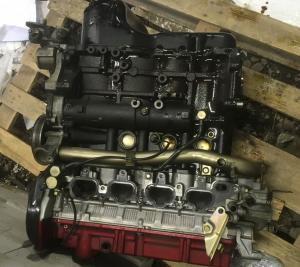

А может кто-нибудь сфотографировать, как выглядит эта сливная пробка и где точно ее искать на блоке? Сколько смотрел, не увидел

Похоже возле трубки мивек

сообщение 11.11.2019, 18:21
Сообщений: 1181
Регистрация: 15.2.2006
