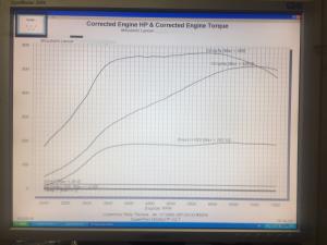

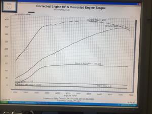

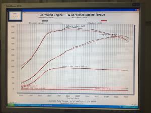

Мотор Evo9
Конфиг: Сток низ, сток турбина Evo9, валы лайтовые 268 CS1, выпускной коллектор Fullrace, выпуск 76мм, сток кулер, насос 255.
ГБЦ подготовленна на сток клапане.
Замер в УРТ, настройка Ouch
Прикрепленное изображение
От предыдущего конфига из значительного изменено: переход на MAP, турбина Evo9 TD05 с доработкой и модами, кулер Мишимото рэйс 3,5", впрыск водометанола AEM, насос 340.
Стенд тот же УРТ, настройка хFet.
Бустофф бензин
Буст
Водометанол на бусте.
С колесной мощностью.

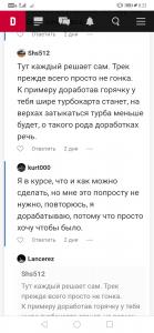

Не, никогда не били)) его когда зовут по мужски поговорить, он в ответ оппонента зовёт на диностенд, мощность замерять)) прячется... Я его звал, он спрятался))
А по сути, этот валенок пытался меня троллить в интернете пару лет за мою фразу "развернуть направляйки", в чатах и на форумах стебался надо мной. А по факту он, считая себя гуру портинга, даже не знает о существовании такого выражения))) пустозвон..)
