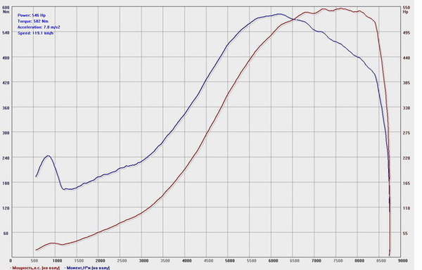

Машина график которой выложен сверху настраивалась так чтобы можно было ездить на 95-ом бензе (то есть смесь и углы овощные), хотя замер делался на 98-ом. Так хозяин хотел потому как машина не киевская, а у нас в регионах есть проблема с качественным бензом.
Вот график на таких же самых спеках, только настроенная на хороший бенз, на 1,6 бара:
[img][IMG]http://img411.imageshack.us/img411/2849/evo816barzd9.png[/img]
[/img]
перегрузил
А на каких весах авто взвешивали?
И скорость 182.5 не понятна.
А со скоростью то что? Нормальная скорость на 3-ей передаче на паре 4.11... 8)
Только спринт мерит при старте с места.
А еще он очень любит двигать всх по оборотам.

Это график стритового (не корч) Ево 8, правда после этого его еще пару раз перенастраивали, который едет квотер 10.7 . . . доверяешь? wink.gif
Как это с места? Он что не с ходу меряет? Т.е типа тронулся на первой и тапка в пол? :?
Ну дык и я о том. Стритеров с 10.7 не мало и едут на 2.2, и быстрее едут на 2.2. Резалт Тони на скользких 18-х данлопах, 2.2+турба не сильнее 30г - 11с. С 35-м, на нормальной резине и не 18-х катках былоб явео не медленнее 10.7с.

Типа тронулся со второй и в пол, что кстати не всегда получается нормально.
А вот с 4-й(3/4.11), да с таким лагом... потому и вопрос.
