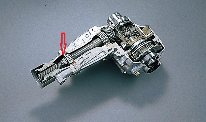

Кто знает, подскажите. Не можем сдернуть раздатку с коробки. Раздатка отошла от коробки на 15 мм примерно и всё, дальне не отходит. Кардан отстегнули и привода, болты само собой. Подскажите ?
Промвал вынули? Обратным молотком?
MikewOw
Нет. Он выходит в сторону левого колеса ?
FALCO
Да в провале самом есть резьба под болт м8 помоему туда закручваете норм болт и за него обратным молотком...
MikewOw
Ясно ! Рассудок мне подсказывал что так и должно быть ) Но когда друг в яме шатал редуктор, а я тянул за вкрученный болт пассатижами, редуктор не пошел, я решил что не верно делаем ! Значит надо обратным молотком ! Спасибо за совет ! В вашу честь на отремонтированной машине жигану резиной ))))

И выжимной отщелкни.
и одевать будете. Центруйте сцепу. А то всю корзину, точнее кольцо расхерачите.
