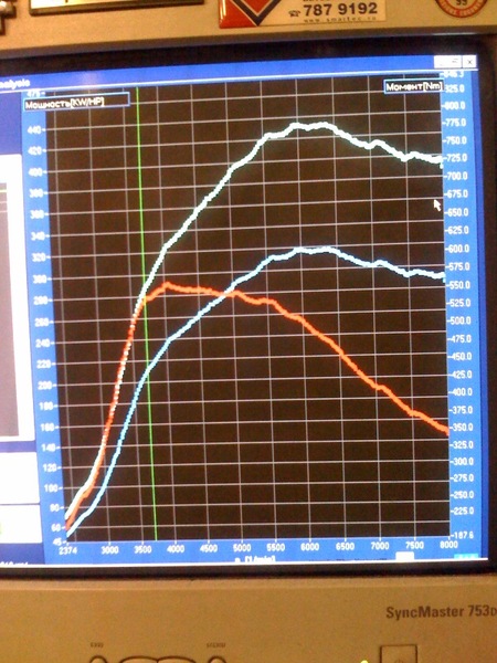

Цитата(Maxi(RPD) @ 12.8.2009, 16:23) *
Никакого букса на стенде тут нет.
Связь обороты-скорость нелинейна поэтому такой метод привязки не дает точный график (в частности при привязке на 3000 к отсечке он расходится как раз примерно на столько).
это чего у него сцепление буксует чтоль? )))) после 5,5 тыс видно что колеса в букс ушли и мощность резко провалило далее обороты растут а мощность не растет - график горизонтальный, отсечка 7500 по графику чего нет на самом деле
Darwin
Цитата(OM @ 12.8.2009, 17:34) *
Букса как такового то и нет, фактически просто срывает, это и слышно и видно по всх.
Я пытался померить на нашем Техноринговском стенде машину - срывает.
Не понимаю как это происходит на ступичном стенде, но факт есть факт.
Мотор бодрится с 5000, там же уже орет вовсю с гейта(1.3-1.4), выходит на 2.3 вроде на 6000, но ипашит адски 7-9000.
Все что мы увидели это 400лс/50кг на 5000, а далее срыв, на всх яма.
DynaPack ? Что-то с настройками стенда..
Букса на этом графике нет. По привязке косяк и всегда будут уплывать обороты
Darwin
А как на счет градусов 5 или больше откатить? будет тот-же эффект)))

Цитата(саксаул @ 12.8.2009, 16:02) *
реальная отсечка по оборотам на машине 8100 а на графике 7500 (2 клетки после отметки в 7200, каждая клетка 160 оборотов)
хмм, даже я точно не знаю какая там отсечка, пойду газану в гараже become_senile.gif
саксаул
у тебя тахометр художник рисовал с больным воображением
реально на 7тыс уже 9 показывает
так что газуй не газуй все равно увидишь ...
Ты мой тахометр не трогай, у меня с ним родственные души i-m_so_happy.gif Косяк не мой - переделают.
Дефи тоже "нарисованный"? Я когда езжу, на приборку вообще не смотрю, пик по оборотам на проекции тоже есть, если кто не знает.

Такая мощность на грине-поражение. Может со стендом что-то.... Должна показать намного ярче
Цитата(саксаул @ 12.8.2009, 23:33) *
гы у него шаловливые ручки над бустконтроллером ананировали
он не поднимал наддув на верху коррекцией дьюти
а наоборот сбрасывал -0,2 бар
все он поднимал. Прочитай еще раз инструкцию, ну или хотя бы просто прочитай, хоть разок. Там не намного все сложнее, чем сет и гейн на горячо любимом блитце. Только вот Хкс реально лучше работает, из-за трехпортового селеноида.
А сколько должно быть? Я не с наездом, просто интересно мнение со стороны. На 1.7 наддуве и сток мозге с расходомером?
Пока инфо к размышлению для всех.
"родной" для этой машины стенд, всеми любимый километр мкад. Наддув 1.7, без коррекции дьюти. Сдувает до 1.4 к 8 тоб.

Цитата(Alpinsky @ 12.8.2009, 23:40) *
А как это возможно? Почему так?
Потому что статический радиус колеса может менятся от его скорости (центробежная сила), и от передаваемого через него момента (деформация покрышки). В системе колесо-стенд не жеское зацепление
Измерение происходит с высокой нагрузкой тарировка почти без нее.
Тарировка имеет конечную точность (на глазок по тахометру).
В этом плане очень показателен Владовский график - на нем пик момента на 4000. Все формы поверхностей примерно похожи. Но дело еще в том, что при замере эти стенды могут создавать разные нагрузки на колеса (в частности насколько я знаю у Влада измерения идут в чисто инерциальном режиме (все определяется только временем раскрутки ненагруженных барабанов и их моментом инерции) в то время как в ДД стенд при измерении создает некоторый тормозной момент - и замер там идет с стабилизацией ramp rate (т.е. стенд держит такую нагрузку, чтоб обеспечивать постоянное ускорение барабанов на всем участке измерения).
Все это я к тому что на ДД теоретически турбы могут раздуватся раньше!
Во Владовском стенде rpm pickup c высоковольтного провода по прищепке - там всегда (если он вообще работает) обороты будут точными всегда. Кроме того другой метод измерения потерь в системе стенд-колесо, заключающийся в том что там частично потери могут быть измеренны. Т.е. в Нахабино мощность будет зависеть от размера и веса колес и резины на них одетой - у Влада не будет. Так же в нахабино мощность будет зависеть от состояния подшипников стенда. Нагрузки на его осях (веса машины).
Вообще все эти базары в рамках разных стендов бесполезно вести если машина не мерялась на каждом из них в состоянии "cток"...
У Влада для стенда заявлена погрешность 5% 5% от 400 сил = 20сил +-
В ДД ваще не заявлена какая либо погрешность...
У Влада чисто за счет того что обдув лучше машина может показать больше мощности.
Вобщем объясните лучше куда там верх делся?
Во первых, до отсечки ее никто не крутил. Во вторых, там где мощь горизонтальная момент уже сильно пикирует вниз. Обороты растут а момент падает, уловил? Буксует все что только можно у тебя на стенде с полированными барабанами biggrin.gif . Букса там никакого нет и в помине. Мощь падает потому что момент валится адски. По обдуву - вчера семь раз подряд меряли эво9 за 500 сил - проблем никаких, отличный горизонтальный момент. Так что кому то нада настраиваться учиться а не косяки в графике искать.
Maxi(RPD)
Обдув говно - у меня логи температур есть. Умение настраивать на логи температур никак не влияет.
Да и верх у меня никуда не валится ;)
Могу наложить на логи с улицы - поплакать разве только...
У Влада в свое время был хороший обдув - после перестройки не знаю.
Вообще я последнее время подумал такую фигню. Если владелец стенда не является настройщиком - стенд в общем случае ниачом. По той простой причине, что проблемы у всех одинаковые но для настройщика эти проблемы в конечном счете станут ЕГО проблемами и будут иметь тенденцию решится.
Означает ли это что замер у Влада более корректен?
ЗЫ. В мае сх7 у него настраивали/замеряли - обдув был хороший, даже слишком.
Очень согласен, особенно применительно к нашему Техноринговскому стенду.
gral
Мощность на графике - с колес. Было проведено пять подряд замеров с чуть разными настройками буста. Соответственно на маховике мощность составляла около 500 сил. Момент что то не падает...
moma
Опять мощность с колес и не с колес. Начнем сначала?)

мерять что стендом, что спринтом-одно и то же. Разница только в абс цифре,но не в форме кривой. Измерив достаточно много Эв на Спринте мне достаточно увидеть пиковое ускорение и посмотреть на какой скорости оно было и как с ростом скорости падает. Конкретно 470 или 450 меня не волнует, а сколько в пике и осталось на отсечке-ДА. Однозначно на Косворт такого падения быть не должно такого: мотор 100% крутильный. Петя Воролл привел пример 2.3+Грин-по теории должен хуже крутиться, но на практике получилось лучше вашего 2.2 и клапана у нас сток, а не +1мм как в Косе. Ускорение у этого ЭВО как у Эво9 на GT3586R, которая объезжает литр с места и с ходу. Поэтому однозначно что-то не так
Darwin
какие тут 500 сил, вы о чем вообще. если только с кнопкой X.
я бы вообще все графики с колес выкладывал. без какой либо коррекции.
gral
Мотивируй.
