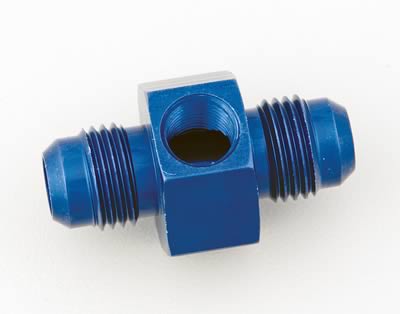

ATOMIC-Moscow
Цитата(Bambino @ 7.2.2012, 22:06) *
Кстати, а есть готовые решения для этого? Или идти сразу к знакомому токарю нужно?
Что то типо того
Имм
Цитата(ATOMIC-Moscow @ 8.2.2012, 16:23) *
Что то типо того
Первый вариант ясен, но не большой ли он?
а второй вариант это что?
ясно, второй накручивается на концы первого, так? )) сколько такая штука будет стоить с диаметром шлангов как у Х?
ATOMIC-Moscow
Я для примера выложил
Вариаций много
первый - сама проставка под датчик/сенсор
второй - фитинги, накручивается на концы проставки
нужно знать диаметр шлангов, тогда что нибудь подберём да привезём
За весь этот комплект - около 1500р
