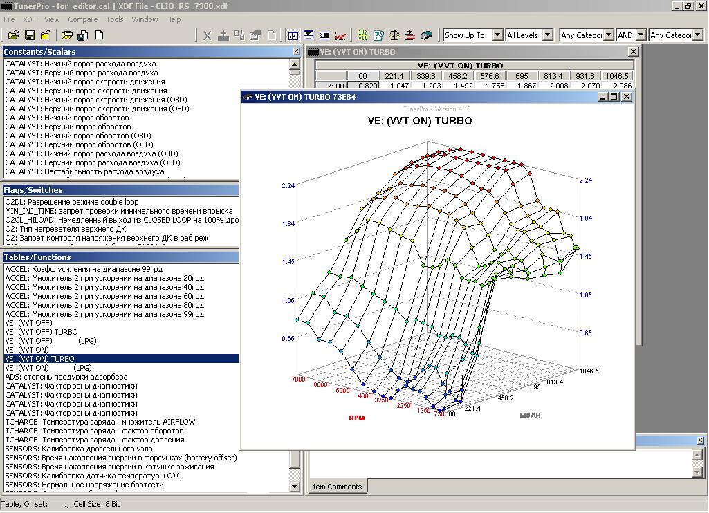

TomcatNN
Цитата(Maxi(RPD) @ 13.10.2012, 7:58) *
Я привожу в пример БЕСПЛАТНУЮ tuner pro от Mark Mansur! эта программа по удобству работы и качеству именно как редактор - кроет любую прогу за деньги в том числе и CTP и Ecuedit, в основном из за того что Марк весь редактор написал именно сам и сразу как надо. А остальные просто взяли Steema teechart и написали потому что "лохи очень хотели". Так вот он подходит как для тазов так и для ево. Карты из XML прекрасно конвертируются в последний tuner pro при желании..
Сам пользуюсь Эдитом - очень удобно делать логи, делать трассировку на карты и сравнение логов карт и прошивок, в месте с Идой реально помогает дизассемблировать прошивку (у меня Лансер 1,6 SH7052), + конвертер xml с экуфлэша уже известных прошивок.
Все это, а так же другие перечисленные плюсы реально облегчают работу и правку прошивки.
Очень удобно когда все есть в одной проге - логгер, редактор, загрузчик. Не нужно городить кучи всякого разного софта.
Когда все реально работает.
Я считаю для Мицу самая первая прога по функционалу.
С помощью Эдита и и Иды сделал себе прошивку под LiveMap с ДМА доступом к картам и правке их онлайн без перепрошивки на ходу. (Все как у Тэфры и Зиада только на гражданский Лансер)
Скорость логгирования увеличилась по сравнению с МУТ раз в 10. Логи теперь весят 10-15 мегабайт, и ниче открываются Эдитом спокойно.
Ничего не тормозит. (может комп у вас слабоват?)
Ставил себе tuner pro (ранее читал про нее - вы ее очень хвалили)- но так не разобрался че с ней делать. Очень не дружелюбна.
Нету нормальных хэлпов ни описаний. В итоге мучился неделю -пытался прошивку с лансера завести и описания карт сделать.
Сделал пяток карт. Сравнил работу с Эдитом по редакции карт и прошивки. Плюсов не увидел, а гемору огреб полно.
В итоге грохнул - не понравилась.
