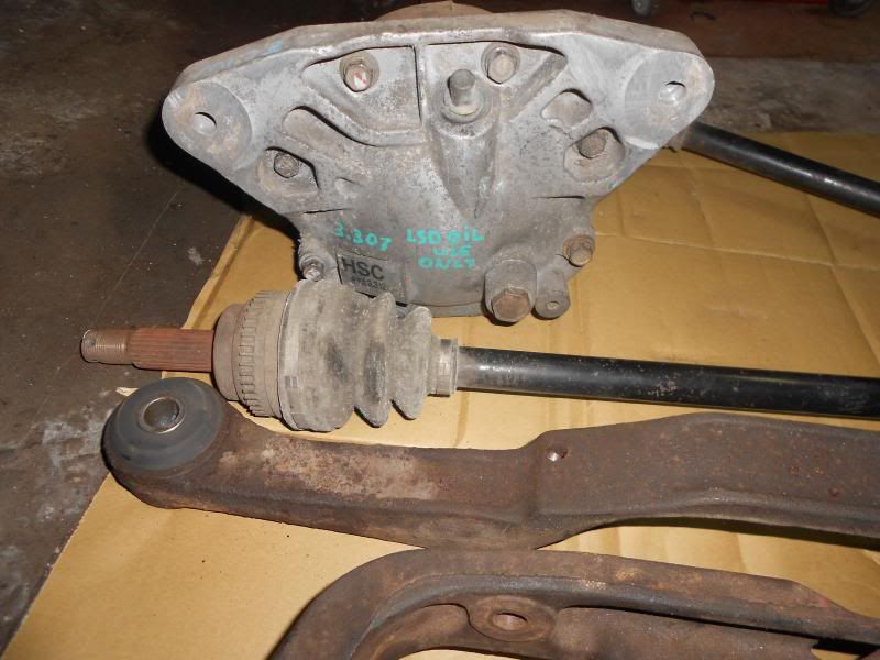

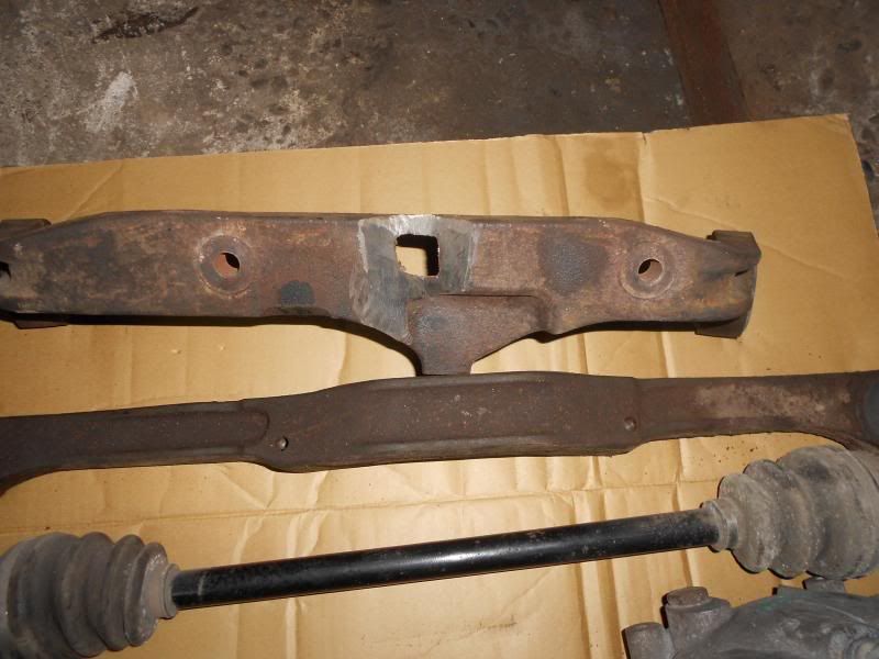

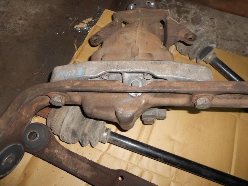

Вот фото редуктора и балок :
крышка
балка
в сборе
вид с верху
что конкретно здесь ломается?
Давно так не ржал, второй Гиндес, только с гоночным опытом на Тазу))) в котором сил много, но нажимать на газ нельзя))
да мы говорим про этот редуктор

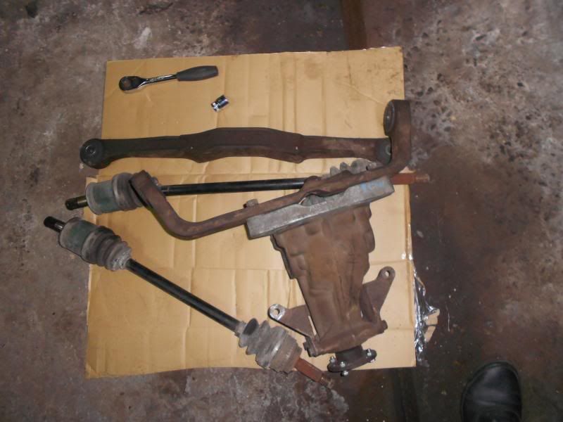

Ну вот и фото того что уменя БМВ чугунный редуктор стоит! как и говрил!
