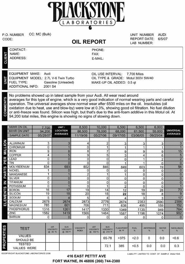

еще тест, сам уже год думаю на что бы сменить 300V, таки кажется что не совсем оно гражданское.
