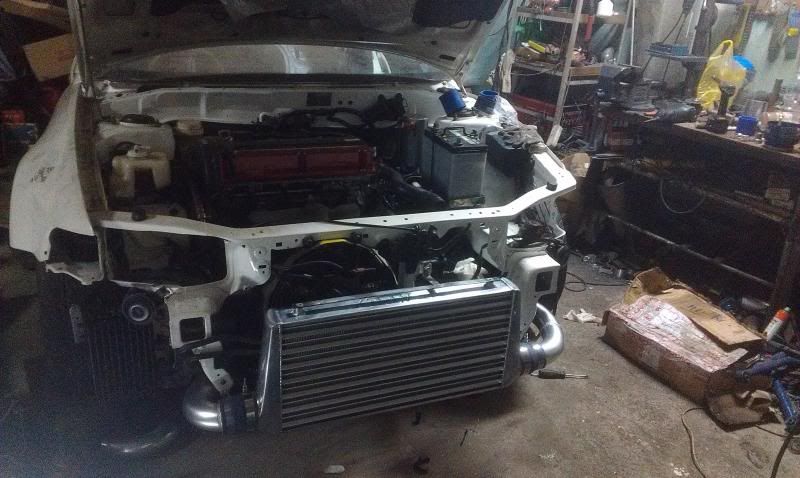

Тем времененм мираж стал вот таким:
Подробная история позже, но поменяно дохерищща всего поршня теперь от супры и турбокит практически сварен заново.

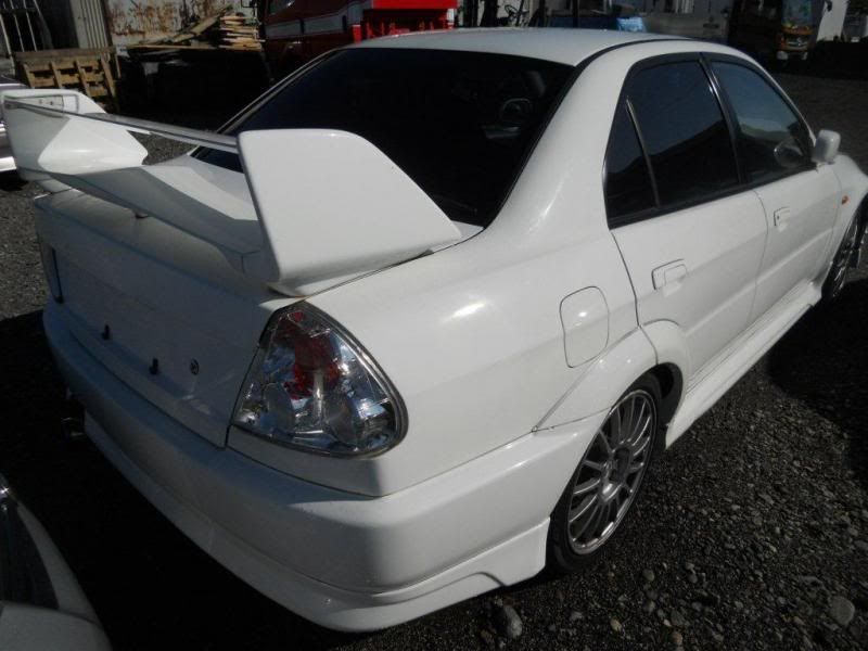

в декабре приплыл донор
серого ктому времени раскидал,поставил рядом
белого настигла таже участь.

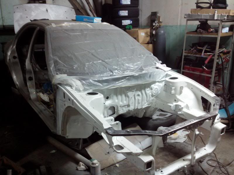

То есть всё строится на кузове миража? А что с жопой решили? Она же уже.

Да CM2A , с жопой возились месяца два , в свободное от работы время.
Жипегов к сожалению не нашел, если на пальцах , полностью разобрали лонжероны от 6-ки ,высверлили по точкам, тоже самое с миражевским.
Переставили крепления верхнего рычага тот который под сайлентблок "конфетку" целиком от 6-ки , у миража совсем не такое , смотрит в другую сторону.
Аналогично переставили "уши" ,и заднее крепления балки то которое на тазике.
Заодно укрепили все. Короче все круто.

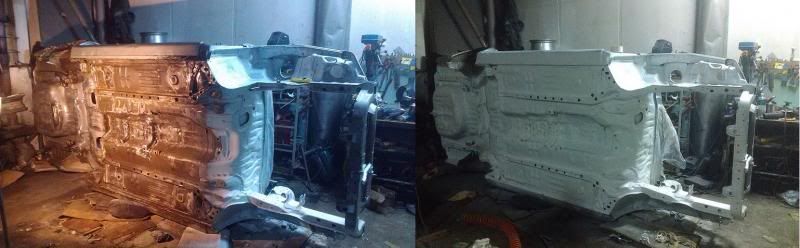

окончательно побелел, начинаю собирать.

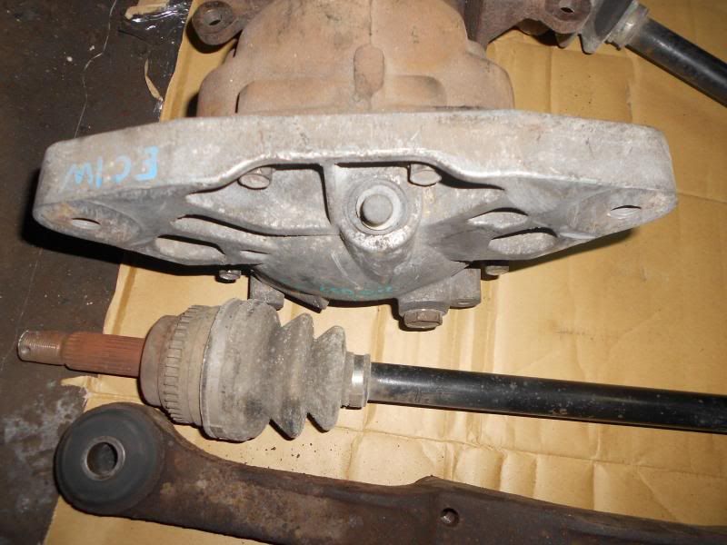

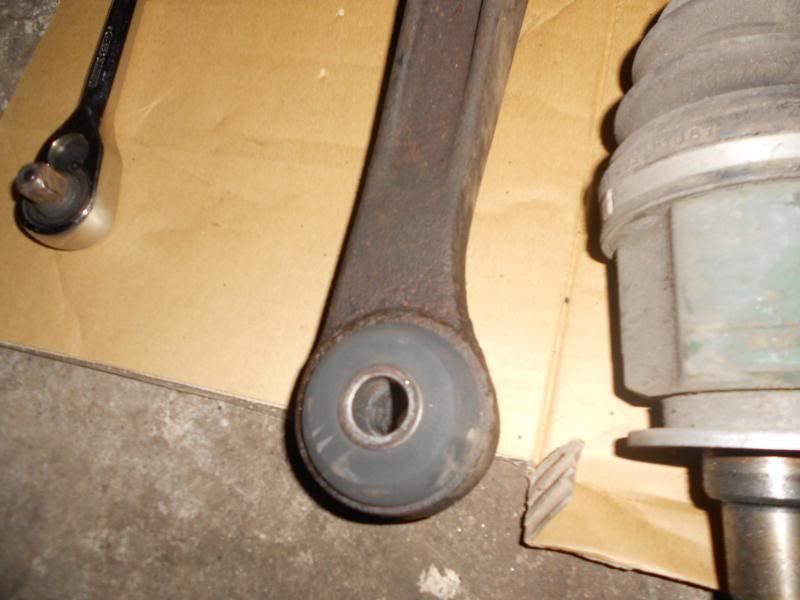

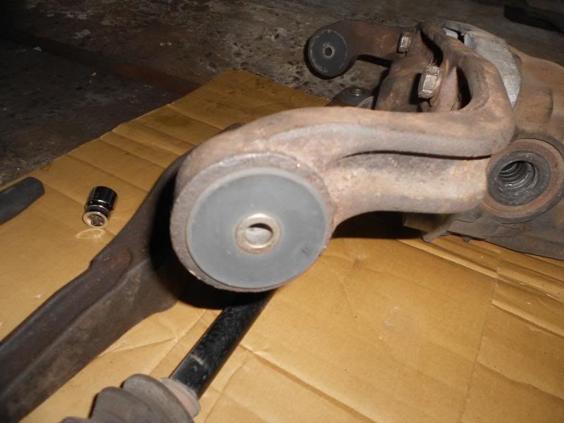

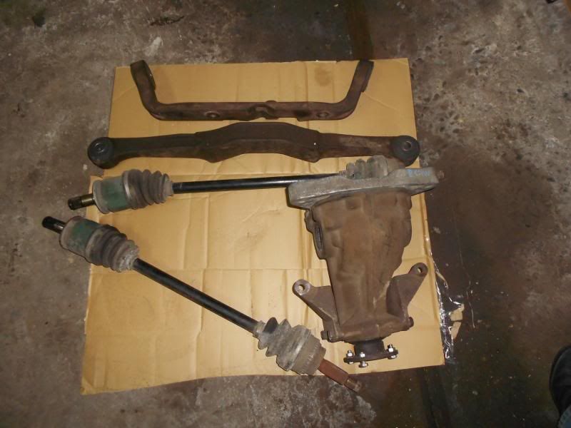

Немного поделюсь экспой как замутить качественный трехкопеечный чугун на наши ведра;)
И так, понадобяться:
1.Родные балки и крепы от аяка.
2.Редуктор от галанта/легнума
3.Привода от галанта/легнума, либо РС , по желанию.
3.Любое афтермаркет ЛСД
4.Болгарка.
Вот так выглядит собранный комплект :
Привода от РСа у меня валялись в запасе,в их отсутствии смело ставяться родные от легнума галанта они отличаются только внутренним шрусом.
Сам редуктор от РС отличается только крышкой и ГП на фотке все прекрасно видно :
По моему мнению крышка гораздо круче несмотря на то что крепится всего двумя болтами, мяса вне охренеть как много по сравнению с РСной и идет оно все вплоть до болтов крепления к корпусу .
Гп стоит 3.312 с тонким зубом но по мануалу к 5-6 это вполне нормально. Я поставил 3.307 просто потому-что была =)
Теперь о том что нужно сделать:
У редуктора спилить в плоскость крепы ушей, изначально они сильно выступают , фотки к сожалению не сделал, есть только готовые :
У задней балки сделать пропил под сапун:
Вот так выглядит в собранном виде :
Не забываем про качественные бушинги:
Из мелочей останется пересверлить или переставить передний фланец от аяка, для того чтобы совпали отверстия на кардане.
Собственно все, дальше установка =)
Я себе похоже и делал. Только чуток балку заднюю подпиливал,самую малость и немножко крышку у сапуна. Плоскости болтов как ты не спиливал. Уши взял родные чугунные аячные, обрезал и полуавтоматом сварил. Тем самым компенсировал эти 8-10мм.
Год эксплуатации уже, причем зимние спринты каждые выходные, киевка и даже старты с места этим летом.
Уши и крышка отлично себя чувствуют.
