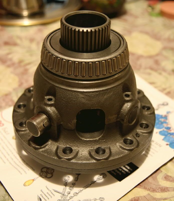

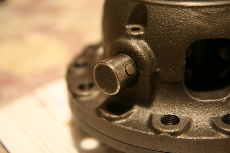

У меня уже два раза навернулся дифф.
Второй раз он навернулся "более незаметно" из за чего разлетелась вся коробка, т.к. масло вытекло и она работала всухую.
Сухая работа коробки чревата перегревом и разрушением компонентов.
Поэтому нужно следить за температурой в коробке. Это нужно по нескольким причинам.
Независимо от того, отражает ли показания датчика "реальную" температуру масла или нет, можно наблюдать относительные значения.
Если даже дифф и не сломан, то по-любому будет видно, когда коробас работает в предельных режимах и какое вождение это вызывает. Уже одно это может помочь сделать необходимые корректировки и уберечь от последствий.
Если же температура будет возрастать быстро даже при овощной езде - то это уже косвенный признак навернувшегося диффа и вытекшего масла. Тогда надо срочно ехать на глубокий проктологический осмотр и, если это сделать своевременно, то м.б. можно будет избежать полной гибели КПП.
Датчик в коробку я себе поставлю - это небольшая инвестиция, которая может сохранить много денег. Можете считать меня первопроходцем. Но никаких кулеров я ставить не буду. Даже не знаю, откуда такая идея возникла и зачем.

  всем доброй ночи, решил немного написать. может кому будут интересны мои мысли.
 Речь на сколько я понимаю идет о дифференциале передней оси(открытого типа т.е. блокировки). Состоит он из корпуса, сателлитов, валов сателлитов, шпонок и т.д. Шпонки срезает из-за того, что проварачивает вал т.к. на нем клинит или подклинивает сателлиты. Валы расширяются из-за t, на них появляются задиры, понятия не имею какая должна быть t в коробке и корпусе диффа, чтобы это произошло. Почему сателлиты не ставятся на подшипники тоже не понимаю
 Из теории, сателлиты начинают вращаться только в случае разных угловых скоростей полуосей, разная скорость вызвана пятаками и затычными поворотами с разными радиусами дуг у колес.
Проблема понятна
  не понятно почему её не было в эво9, судя по устройству и внешнему виду диффа на 9 он такой же как и на эво10
а теперь мысль которая может прийти только в это время ночи
 что если новая модная система S-AWC( в которую как мы поним входит ACD, AYC, ABS, ASC) дополнительно "нагружает" дифф., имею ввиду обратную связь.  особенно при скольжениях. Что и приводит к перегреву валов сателлитов.
 как то так.
поправьте меня если я ошибаюсь
 ЗЫ сомневаюсь что на эво9 использовали другой материал для валов.

К сожалению, РС-ки тоже подвержены этому косяку:
http://forums.evolutionm.net/evo-x-engine-...rs-gearbox.htmlКак я уже говорил, я тоже подозреваю, что проблема не в материале шпонок и осей. И еще раз предлагаю сделать сравнительный анализ стали, если у кого-нибудь есть под рукой дифф от до-десяток.
Поэтому должна быть конструктивная особенность, которая всему виной - более тяжелый вес машины, колес, конфигурация корпуса коробки, потоки масла внутри и т.д.
Кстати, оба раза, когда у меня навернулись диффы, незадолго до этого я использовал режим "снег". Не знаю, связано ли это с поломкой, но, вот, есть такое наблюдение.
Вот фотки моего диффа.  Вылезла только одна ось, но шпонки срезаны у всех четырех.
как раз в режиме снег заложена более жесткая работа блокировки ACD, мозможно она больше создает больший момент на передней оси, как следствие разность скоростей колес в повороте=> вращение сателлитов

  Парни ну я же вроде просил...вставить ось в посадочное гнездо и посмотреть есть ли зазор(тобишь люфт) между корпусом и осью....шпонки срезает только из-за того что появляется разгон для сворачивания шпонки...а раз появляется люфт,значит зазор между осью и шестеренкой начинает гулять и появляются задиры и завальцовывание......мое мнение нужно для начала поменять просто шпонки на усиленные(или бушур комплект поставить) или намертво заварить...ну и поставить датчик чтоб иметь представления о температурах в коробасе

Да, в этот раз я буду оси и шпильки укреплять. Посмотрим, что получится.

1. Второй раз помер тоже сток диф или уже усиленный?
2. Мрёт передний диф? Он с блокировкой или без блоки в стоке?
1. Да, второй раз помер стоковый дифф. Полностью меняли коробку со всеми потрохами.
2. Вот это Х.З. Пусть спецы наверняка подскажут, я только догадываюсь, что передний с блокировкой.
я не спец, но я понимаю так, что в evo одна система которую можно назвать блокировкой(электронной) это ACD.
AYC(в задней оси) - это
свободный дифф, с возможность загружать одно из задних колес в зависимости от положения руля, таким образом помогая пройти поворот. Ну а в передней оси просто свободный дифф. без блокировки
речь идет о стоке
