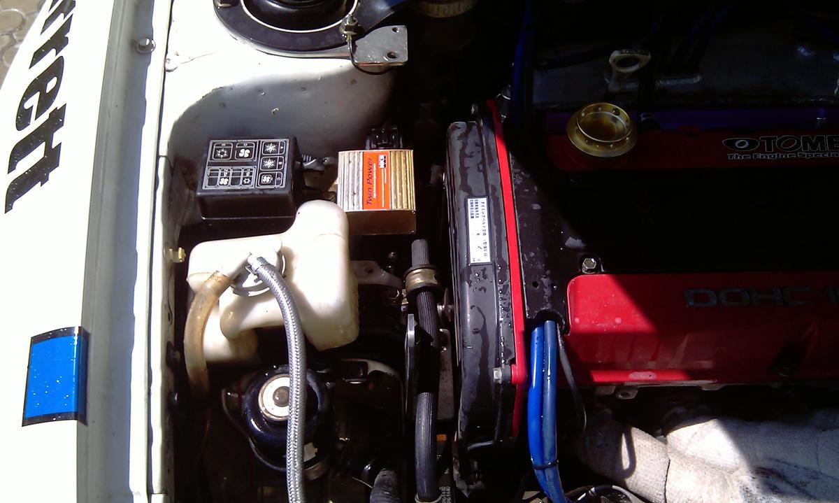

Прописал под капот новый девайс.
Усилитель зажигания от HKS
И приобрел новые валы вмсето 272ых келфов.
280томей под цельник.
лифт 11.8.
Жду когда прилетят.

Что бы раз и навсегда решить вопрос с усилителем хкс, провел такой тест.
http://www.youtube.com/watch?v=HKSHBaQWB5Q
видите разницу в искре между левой и правой парой свечей?
или так же как и я нет?
ну вроде так разницы не видно :) а должна ли разница в силе искры быть видна глазом? :) может разница есть и на бусте в 2 бара это будет чувствоваться, но так ее не видно?

прикупил новый грм и вот такую фетишную крышку! Спасибо Омычу!
