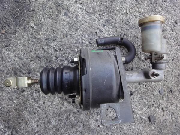

В помошь суставу
Цитата(stall @ 19.1.2012, 11:35) *
В помошь суставу
тока мотор придеться перенести вперед сантиметров на 20))
иначе упрется в коллектор http://foto.drom.ru/12498/164817/
