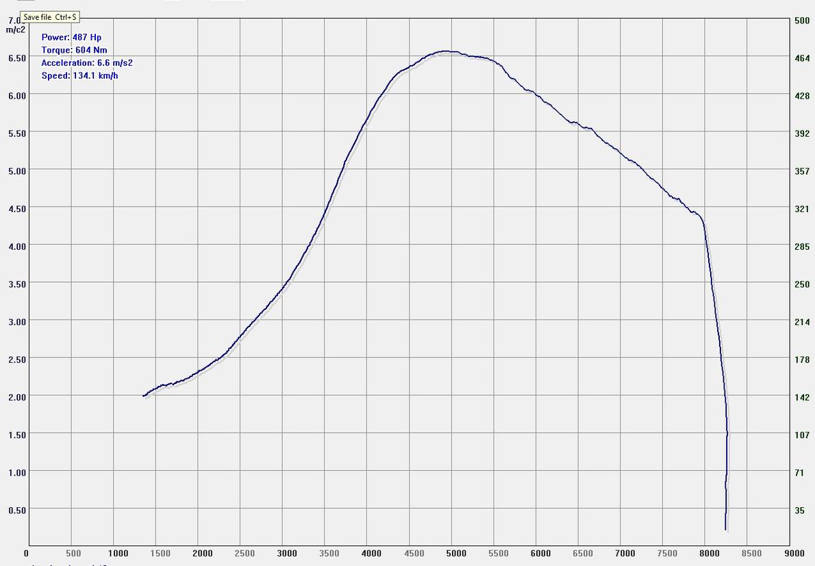

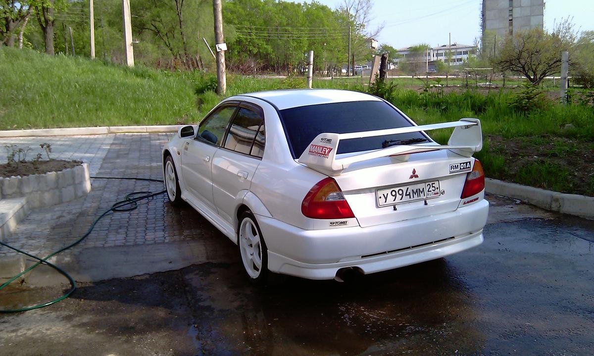

Чутку поднастроился, на сколько хватило свечей, примерно до 1.4, на 1.5 пошли пошли пропуски, жду новые НГК рэйсинг.
Впускной вал немного закрыт.
замер где то на 1.45

график бодрый, че за труба то в итоге? а трансфер сток? :)))) хыхы че не ипанул еще ни разу?
турба hks3037

Да кста, разобрался с миссфаиром, проблема была в неправильном dwell, немного переборщил и был банальный перегруз игнитера большим током.
Чутку уменьшил, все стало нормально)
