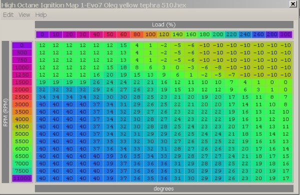

Замерил я свою семерку на стенде на нестевском бензе. Получил ровные 310л.с. и 430Nm при бусте 1,4бара. (график позже отсканирую, если интерестно).
Конфиг: Мотор сток, выпуск сток, короче все сток, кроме соленоида буста (стоит гримспид) и турба 9-я, хотя в данном конфиге мне кажется турба особого значения не имеет, нулевик Арехи еще стоит.
Назрело у меня несколько вопросов:
- кто сколько на стоке из машины выдушивал, я могу еще сил 10 добавить зажиганием, может забеднить чуть-чуть (смесь от 12,5 до 10,8 где-то)
- по форсункам duty аж 101%, это че предел по старости.
- ЕГТ больше 850 ни разу не видел на своей машине, это нормально, беднить то особо не куда.
- на сток выпуске кто-нибудь получал мощность больше 320л.с.
- на начальных бустах периодически позванивает (то звенит, то нет), когда со светофора трогаешься, например, при изменении угла зажигания ноки не
изчезают, это у нас бенз такой херовый?
Ложное позванивание тоже может иметь место...

дюти похрену
он считается неточно
смотри афр
если наверху афр богатый-нормальный и не звенит - значит, тебе хватает форсунок.
1-2-3 нока на спуле есть норма поведения.
будет тихо и быстрее.
S735
Да бывает и до 8, и не только у меня, на неостроенных 5-й или 7-й тефре.
А АФР и ЕГТ (до 800гр) в норме
Дайнпайп - это яйца?
А тест пайп у меня в виде пустого ката :-)
jdm evo
даунпайп это даунпайп )) между яйцами и тестпайпом )))
яйца есть o2 housing, тоже можно, хуже не будет )))))
нок опасен в основном тогда, когда он нарастает с лоадом-оборотами.
если 8 - я бы чуть попробовал подстроить в этом диапазоне. есть вариант что будет откатывать углы такое значение нока, лучше это сразу учесть.
S735
Да в том то и дело, что один раз из пяти проявляется, не растет с лоадом, углы естественно немного откатывает.
